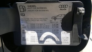

    1. Оторвана часть таблички с давлениями в колесах на лючке бензобака - не поделитесь фотой или хотя бы цифрами?

    1. Нет, не то. Это на С5, да и двигатель другой, а от этого зависит. У меня видно что на 16 диаметр - перед - 2,5, а вот что сзади - неизвестно (это про минимальную загрузку)

    Извиняюсь, конечно, да я все почитал, только моего нет. Даже размерность резины другая. Вот часть моего, было б здорово дополнить.
