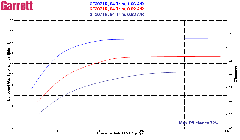

    карта турбы
    компрессора
    сама турба

    вобщем странно.. где управление надувом? :) при минимальном старте оно вылезло за пределы 3х барного мапа.
    сегодня попробую со снятой трубкой с вастгейта...
