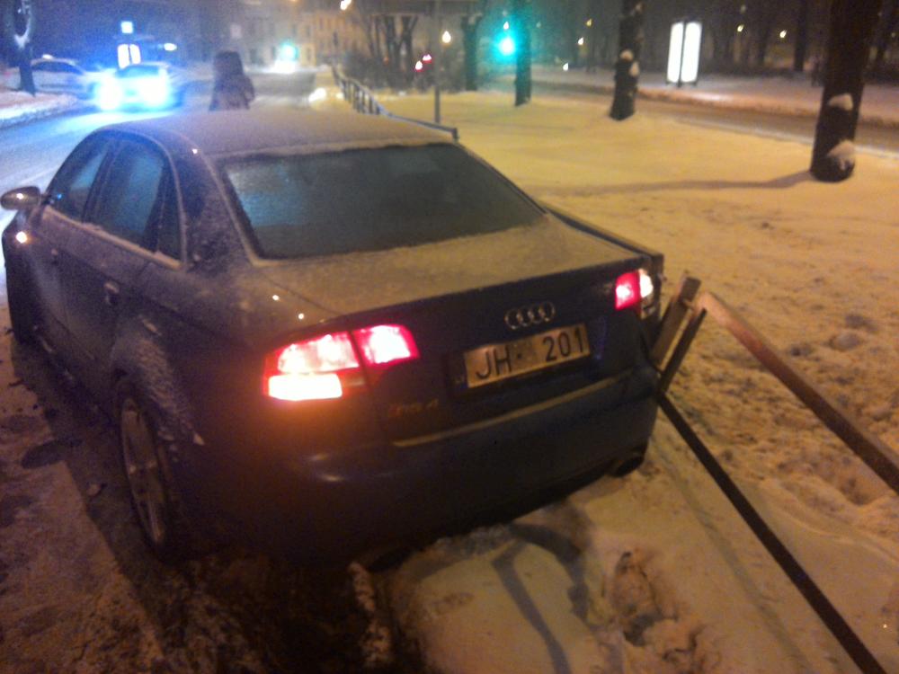

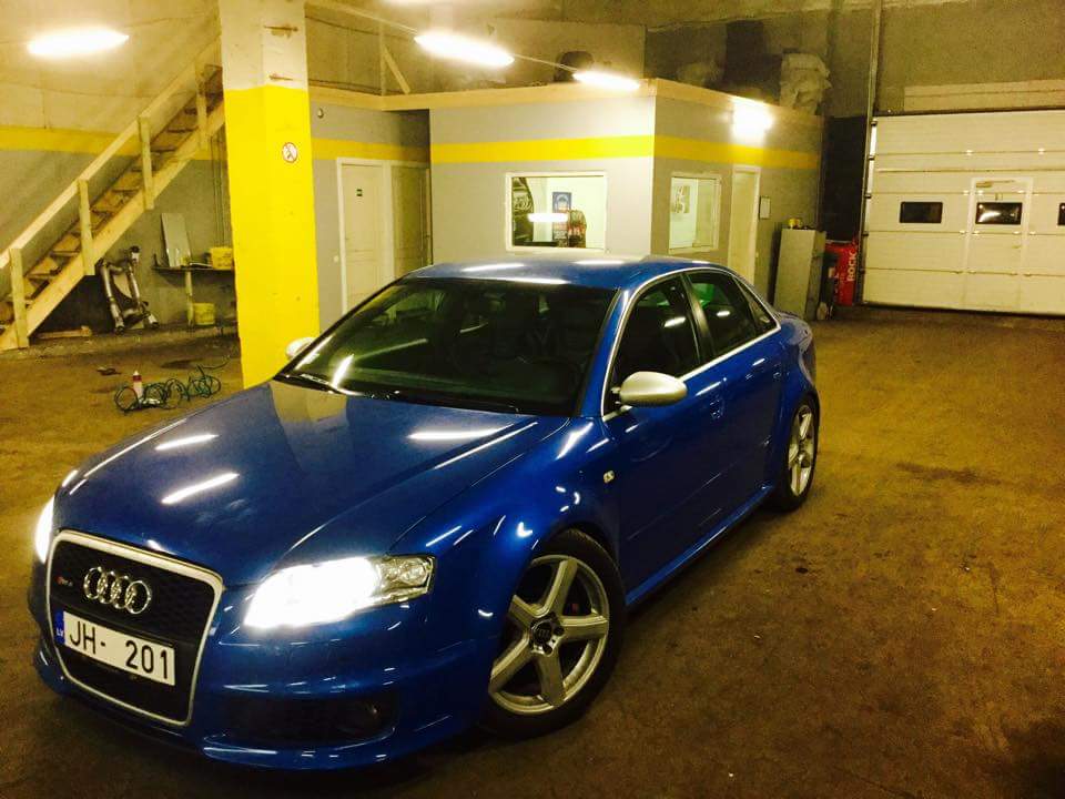

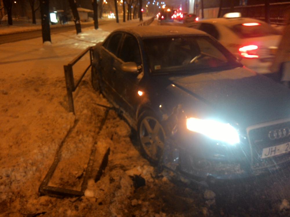

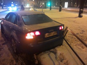

    Два месяца назад довелось разбить машину, об один и тот же бардюр с ограждением побил и морду и зад. Ну и раскурочил 70% подвески. Геометрии кузова конец, вытягивать и так далее не вариант так как раз, нету специалистов, второе что беспокоит это нарушение жёсткости кузова. Принято решение пересобирать машину в другом кузове. Интересует, можно ли так просто взять да купить у завода новый кузов? Законодательно в Латвии можно менять любую часть автомобиля, а если родная деталь меняется на другую родную то вообще без проблем.

    Читал твои посты на Драйве про это, но раз ты уж и тут написал, то не могу не ответить. Друг, мне кажется ты заморачиваешься.
    Что конкретно деформировано в силовой структуре кузова? Судя по фотографиям - ничего.
    Переднее крыло, бампер, фара - это вообще шелуха. По переду могли рычаги и подрамник пострадать. Ну их и надо дефектовать и менять, с кузовом по переду что? Я могу себе представить, что крепления рулевой рейки немного пострадали, если удар по колёсам был боковым, ну и что? Они на B7 слабо сделаны и если приглядеться, то левое крепление рейки даже на целых машинах немного "гуляет" от дорог. В общем это выправить и усилить можно.
    Единственное серьёзное по фото - это заднее правое крыло. Ну даже если так, то можно заказать новое и в классном сервисе поменять. Это всё равно не силовая часть кузова... Если помял подвеску, то её и меняй, меняй подрамник, на котором собрана помятая подвеска. Это на ebay хорошо ищется и недорого покупается. Какие 13000 евро за новый кузов, зачем?
