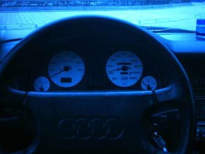

Ну вот типа сделал белую шкалу на 220 км

    Помучалси часов пять и сделал пилотный вариант.

    Пилотный в смысле пробный вариант, ещё не окончательный:p

    Долго вствлял в приборку шкалы???

    Не сложностей при сборке не было, сама сборка заняла примерно минут эдак 10-15.

    А как с подсветкой? Светиться должны цифры.

    Подсветку доробатываю.
    Черные цифры не могут светиться :umnik:

    Да, там попроще будет, можно просто заменить красные стекляшки внутри на другой цвет.

    2 Pino :раскажи пжлста как стрелки снимал и почему на стоячей машине получилось 40 км/ч?

    //раскажи пжлста как стрелки снимал и почему на стоячей машине получилось 40 км/ч?
    ...Стрелки крутил против часовой и тянул на себя (главное ровно тянуть без перекосов, а то можно сломать шток).
    Как я говорил "это пилотный вариант" поэтому бумажки просто вложены и оттпорщилась видно, вот стрелка видно и зацепилась, ща уже нормально.

    а как клеил шкалы на приборку?
    1. поверх родных шкал?
    2. Пользовался клеем???
    Расскажи плз.:confused:

    А чё спидометр на 45 км/ч застыл?

    Re: Re: Ну вот типа сделал белую шкалу на 220 км
    Будьте внимательны при прочтении поста, в нем все написано!!!
    Стрелка у него застыла, потому что бумажка где-то там вздулась т.к. это пилотная версия, а так говорит что все пучком получилось, блин - и я ему ВЕРЮ.
    ЧУВАК РАССКАЖИ КАК?

    //а как клеил шкалы на приборку?
    ...Старые шкалы убрал, клеем не пользовался.
    //а где взять этот другой цвет?
    В магазине умелые руки продают разноцветные стекляшки (орстекло типа).
    //ЧУВАК РАССКАЖИ КАК?
    Ща занят, собираю приборку с подложкой грубо обработанного алюминия. Потом все расскажу, да и пока проблемы с подсветкой.

    Маленький такой вопрос,а как дырочки под часики и пробег аккуратно вырезал?
    Ждемс!!!!
