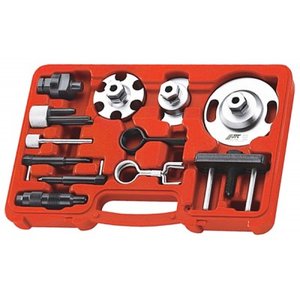

    В принципе только стопор КВ нужен. Специальная форма и размеры. Все остальное-можно подобрать...

    стопор у меня есть от 3.0 бензин. думаю он такой же.
    я смотрел там спец ключи еще нужны.

    Стопор КВ подходит от 2,5... Это 3242. От бензиновой-это Т40069. Совсем другая форма.
