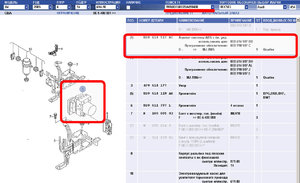

    Кто может подсказать номер блока АБС Ауди А4 Б7 2005 г. 2.0TFSI Q VIN WAUDF68E05A490408 Американка ? Сколько такой стоит новый и б\у?

    Вообщем такая ситуация. Когда покупал машину стоял блок 8Е0614517BF ( он же BG), загорелась ошибка купил блок б\у ,,,,,,,,,,,,,,BB, в сервисе поменяли только электронную часть, а насос оставили старый, ошибка не ушла, поехал к дилеру, сказали блок от переднеприводной машины. Может все это быть из-за не поменненого старого насоса?

    по вашему вину пробиваеться bc он ставиться на кватро
    а вг ставиться на передний привод
