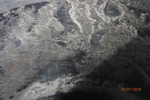

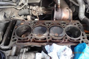

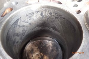

    Важно "регулярно заводил и прогревал" ,значит вопрос снимается .. На фото блок картер Шкоды , то что происходит если 9 месяцев к машине не подходят вообще ,а потом решаются покатать ..
