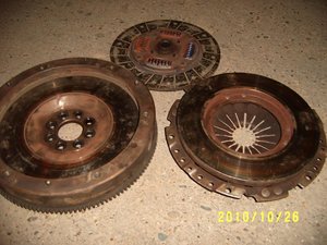

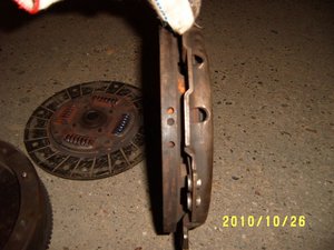

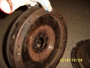

    228мм маховик в виде чаши, а 240мм плоский.Поставить можно, но с заменой маховика.Я год назад менял комплект Люк 228, долго искал и нашел в экзист за 4500р все подошло.Этот комплект еще на порше ставится только не помню точного номера.Число зубчиков на первичке 24

    А искал я комплект по номеру диска сцепления на сайте Luk там идет замена номера старого на новый, да и сама корзина чуток отличалась внешне.
