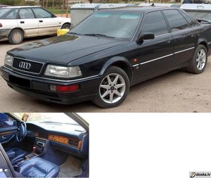

  10. kiv
    kiv Guest
    Вот она лапочка !

    У меня друг купил. За 7 тыс. бачков. Только 4,2 с автоматом. 1993 г.в. Ездит ненарадуется. Единственное западло в том, что эти движки не капиталятся, а просто выбрасываются на помойку. В целом содержание V8 по деньгам не привышает содержание 300 мерина в 126 кузове. Бывают проблемы с запчастями, но под заказ различные фирмы привозят на ура. Правда цена естественно соответствующая. При покупке следует обратить внимание (болезнь всех подержанных Audi с ГУРром) на мигание восклицательного знака на понели при нажатии на тормоз. Как правило это указывает на неисправность гидроаккумулятора. А на V8 его достать исправный Б/У нереально, а новый стоит кучу убитых енотов. Так же дорого стоит кузовщина и оптика. А так в целом перемещение на этом аппарате оставляет кучу приятных ощущений. Одним словом - представительский класс. И по расходникам - смотри цены на A8. Примерно так же. Некоторые запчасти подходят с А8, некотрые с 100 в 45 кузове, и даже с 100 в 44.
    Короче если есть бабки, то бери.
    P.S. На фото выглядит отлично.

  15. Evil Bro
    Evil Bro Bad e-mail
    28 янв 2004
    979
    MB w124 E200 Hansablau Metallic 1995 г.в.; MB w124 230Е ArcticWeiss 1987 г.в.
    Какие Борбеты красивые! :love:
