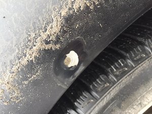

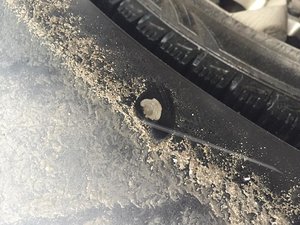

    Есть два скола на краске, сначала были просто белые точки, размером со спичку, сейчас краска начала отлетать. Откуда они появились, хз... похоже, что ворота ударили у прошлого владельца.
    На фото две стороны (слева, справа).
    Красить целиком крыло или только пятно? Порекомендуете контору?
    ПС: страховая отказывается ремонтировать, говорит повреждения должны быть.

    Закрастье кисточкой оригинальной краски.

    надо было сразу клеить.а сейчас если пошли сколы плёнка уже не поможет.будет отслаиваться под плёнкой.

    По КАСКО должны любые повреждения ремонтировать, независимо от ситуации. Если иное не прописано в договоре, конечно...
    По-хорошему - перекрасить бы, да. Ну а так - у дилера приобрести ремкомплект для устранения сколов - пузырек с краской и такой же с лаком, обезжирить, зачистить слегка и закрасить. Подбирается по ВИНу, стоит что-то около 1000 р.
    Но если краска так отлетает то вполне возможно что были аварии и деталь красили некачественно. Но если Вы первый владелец то виной всему калужская сборка :)
