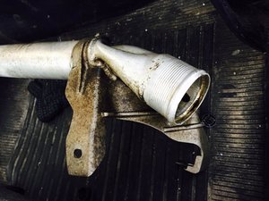

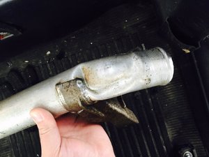

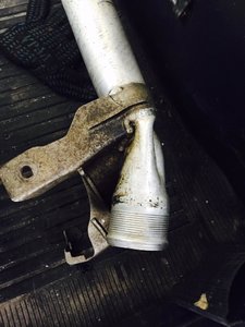

    Имеется автомобиль А6 2.0TFSI, попал в небольшое дтп, помял трубу которая идет под бампером на интеркулер. Получилось выпрямить только конец трубы. Вопрос - можно ли поставить в таком состоянии? Хотя бы временно?

    Если труба без дырок , то ставь ничего не случится если проход воздуха имеется ...
