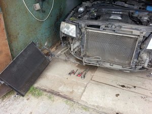

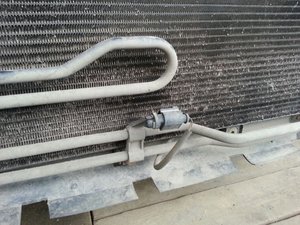

    как вариант датчик давления не исправен, или давление слишком велико (в этом случае кондей тож не будет работать),
    ну а датчик наружней температуры стоит вот тут...

    Спасибо за фото :)
