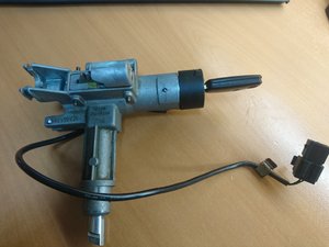

    Здраствуйте, помогите пожалуйста сломался хвостик замка зажигания который приводит в движение контактную группу, замок зажигания 1996г эмобилайзер DSC9.jpg С4 АКПП номер 4А0 905 851 G

    Ну хвост отламывается на личинке. N3 http://www.elcats.ru/audi/Parts.aspx?Mdl=57976f48-22a6-4c9f-83b5-53300fc42b3f&SubId=0EF00145. Новая на АКПП в районе 2400 до 4100. Зависит от колонки. Дороговато конечно , но есть вариант б/у с разборки. А можно поставить ,,старт-стоп,, Чип приклеить под кожух. Кто её угонит?. Когда у меня обломило , с неделю заводил авто отвёрткой , пока не пришла новая личинка. У меня мкпп и много дешевых аналогов.

    Точно знаю колхозят этот хвостик ,но вот хоть убей не помню где я видел эту тему...))
