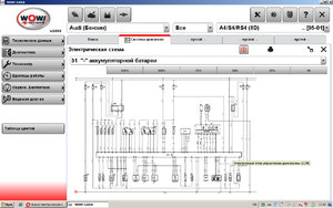

    Добрый день! Автомобиль Ауди а4 б5 двигатель APT 1.8 125 л.с необходима схема проводки моторной косы и распиновки ЭБУ.
    Поменял двигатель из за поломки AHL 1.6 на APT 1.8 Все схемы на проводку AHL и эбу simens нашел, а вот именно этот бош найти не получается

    Лови...
    • apt.pdf
      94,1 КБ
      344
      181,5 КБ
      644

    Aleksey7, очень выручили! А то я долго искал именно эту схему найти не смог. Большое Спасибо!
