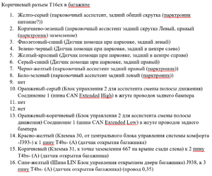

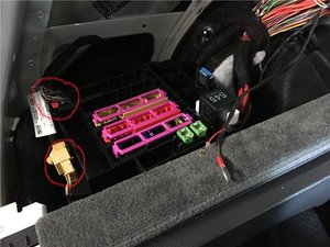

    Подскажите пожалуйста схему распиновки этих (на фото в багажнике Q7 4M) разъемов.

    Скачайте с рутрекера Elsa, там есть схемы и распиновки для Q7 4m
    Если погружаетесь в работы с автомобилем до распиновки разъемов - надо иметь Elsa и Etka у себя, я считаю)

    Вот. если кому надо будет
