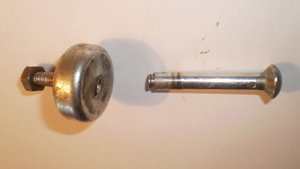

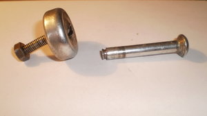

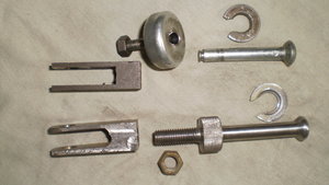

    У меня тоже ломался шток ГЦС. Пока туда добрался - наматерился в волю!!!
    Выточил самодельный утолщённый: P5201253.JPG
    Ну а с разборкой воздуховодов, проблем, как-то не возникло, зато с остальным намучался!
