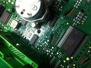

    Всем привет!
    Повреждена деталь на плате приборной панели Audi A6 C5 (2001 год). Панель VDO.
    Пожалуйста, подскажите маркировку элемента (в прилагаемом изображении обведен красным кругом). Деталь в корпусе SOT-23, похоже транзистор.
    Заранее спасибо.

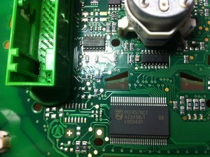

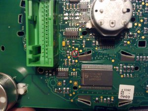

    Вчера себе эту деталь поменял, сломал при сборке.Родная маркировка JSs Это стабилитрон я купил на радиорынке аналог BAS 21 на нем маркировка JSW. Впаял всё работает, без стабилитрона идёт ошибка датчика масла G266
  5. GeraAn
    GeraAn Участник форума
    11 сен 2009
    101
    Audi Allroad 2.7T, 04
    Фото сломанного и нового. Удачи
