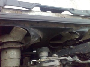

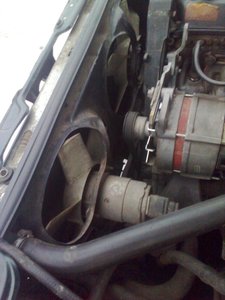

  7. Ash wooD
    Ash wooD убийца робин гуда
    3 апр 2011
    2.718
    А100/AAE/Avant
    Ну ты же сам пишешь, второй круг не открывается - что смотрим в первую очередь?
    Посмотрю у себя в обед.
  8. Ash wooD
    3 апр 2011
    2.718
    А100/AAE/Avant
    В общем зафотал, маркировок на вскидку нигде не увидел, если скажут где смотреть - гляну.

  11. Ash wooD
    3 апр 2011
    2.718
    А100/AAE/Avant
    Так хотя бы проверь его.
