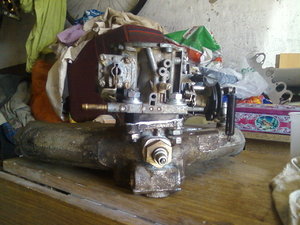

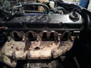

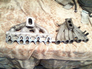

    Достаточно редкая приблуда уже есть - коллектор. К оригинальному коллектору надо еще переходную пластину - окна маленькие, у движка AAR впускные окна намного больше. Карб потребует проставки, можно из той же самой пластины, из которой будет переходка коллектора. Тросик подсоса для Солекса протянуть в салон и установить. Подогрев коллектора и самого карба организовать, не забыв про впускной воздух. Если нормально отстроить карб, это относительно доступно каждому, будет и до 180 ехать и около паспортного, при неспешной езде, бензин кушать.
    А можно заморочиться и искать людей, которых озадачить творческой работой - разгребать и настраивать чужой колхоз.
    Выбор у каждого свой.
    Вот вид оригинального и самодельного коллекторов, для того, чтобы разницу в посадочных оценить. Оригинальный уже с переходкой под Солекс.

    По коллектору мне все ясно. Я и родной снимал (точнее отгрызал от головы), видел какие там окна и то, что на карбовый нужны проставки (чертежи бы их только раздобыть, чтобы токарю отдать) знаю.

    Трамблер надо будет заменить на карбовый, с вакуумником и центробежником. JP/WXQP не так плохи, альтернатив попросту нет в природе :D будут жить, пока ДХ не сдохнет, датчики для тех движков унифицированы, поменять - дело только рук и времени.
    Переходка для коллектора: токарю там делать нефиг.
    Вот фотки, что нарылись сбыстреца, фотка на котором коллектор с карбом, в правом верхнем углу как раз видна пластина-переходка. Берется своя родная прокладка, обводится на пластине СНАРУЖИ, потом внутри больших окон обводится изнутри, грушевидные выступы не отчерчиваем. Примеряем по коллектору и высверливаем/опиливаем из 3-4-5мм листового дюраля. Крепим через прокладку+герметик. Прокладку на карбовый коллектор можно взять от дизелей AAT/AEL - они один-в-один. А можно вырезать из прессшпана (электрокартон, в энергослужбах навалом) и на герметик.
