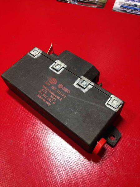

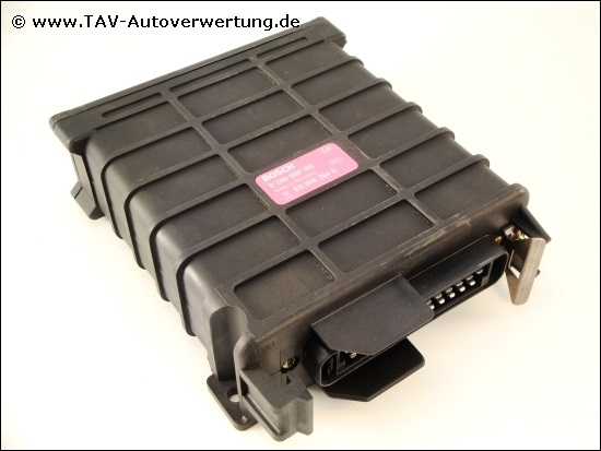

    Народ кто нибудь знает что эта за штука ? она у меня в место ЭБУ стоит и еще рядом блок управления зажиганием с резиновой трубкой , а в пакете с машиной мне отдавали другой блок с розовой этикеткой но он по размеру больше в два раза и тоже его можно за место этого подключить но тогда стрелка тахометра скачет как шальная и машина вся работает черт пойми как вот так выглядит тот другой блок что с машиной дали сейчас подключен черный [​IMG]
    какой вообще должен стоять ? черный помоему вообще от двигателя NF а не NG ?

    Та другая штука что с трубкой стоит рядом выглядит вот так [​IMG]

    не знаю что с ней делал предыдущий владелец но машину я получил с только одним блоком тот что с трубкой а розовый и черный просто валялись в пакете в багажнике )) помогите разобраться что вообще должно быть а чего не должно быть а то может у меня из за этого все проблемы (

    На первом фото блок управления зажиганием
    На второй с розовой этикеткой ЭБУ двигателя
    На третей с трубкой, хрень какаета ненужная
