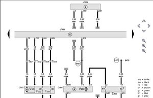

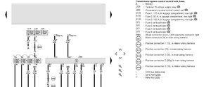

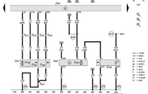

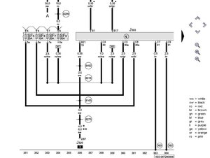

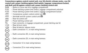

    Друзья очень нужна схема Электропроводки на Электропривод крышки багажника А8 2005 года вин смысла давать нету так как штатно он там не стоял. есть мотор клавиша хочу дооснастить ... спасибо :nod:

    Вобщем как смог. Все понятно что куда.
