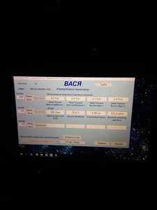

    Посмотрел групу 93 и жаснулся.. По покпзателям , но я тупой и решил спросить тут) мне что нужно машину выкидывать ? Я знаю что тема уже 100 раз обсасона.. Ну нужна ваша помощь
