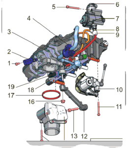

  7. s-205
    s-205 Участник форума
    29 окт 2010
    447
    Свердловская обл.
    Q7 2021м.г.
    #7 s-205, 3 фев 2013
    Вот так выглядит впуск на BPJ.( твой двиг.) Если снимать его придется. Может и сам впускной коллектор сифонить или кольцо между ним и дроссельной......много моментов...От воздухана до дроссельной так же посмотреть

  9. xrust2115
    xrust2115 Bad e-mail
    10 ноя 2008
    307
    A6 4FC6 Avant 2007
    S-205 а есть описание номеров зап.частей на элюмтрации?
  10. s-205
    29 окт 2010
    447
    Свердловская обл.
    Q7 2021м.г.
    Найди где утечка, а номер сразу скину
