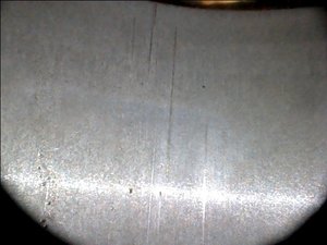

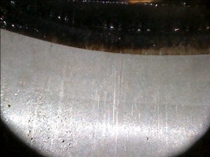

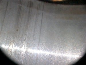

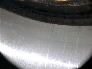

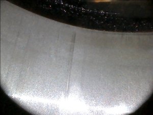

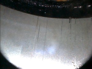

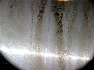

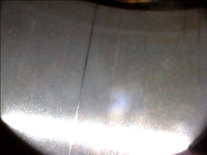

    Купил эндоскоп на али, и заглянул в цилиндры авто. Ауди а6 алюминиевый блок. Собственно обнаружены царапины (задиры), на сколько это критично (при том что свечи в норме(нет лишнего нагара и отложений))?? Будут ли они со временем расти?
    П.с. черное это не дефекты поверхности - это грязь.
    При чем половина этих царапин находится сбоку цилиндра, т.е не на поверхностях по которым бьется поршень при перекладке.

    Отличные задирыыыыыыыы...

    Ездить, радоваться жизни. Доливать масло. :)

    ASN?
    Там вроде в тех годах напыление было - соответственно, будут расти.

    Если компрессия нормальная и пропусков зажигания нет, то забить и радоваться жизни. Даже масло доливать, возможно, не придётся.
    Если придётся, то попробовать лайтовую раскоксовку для начала и масло xxW40 (насчет последнего - имхо и так стоит лить, независимо от масложора).
