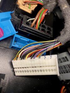

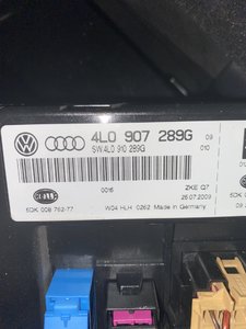

    Привет кто может сказать или блок комфорта поддерживает электро багажник? Купил все необходимое хочу установить.
    у нас в Ауди центе работают люди которые такую информацию не знают где искать а если хочешь снять защиту с другого блока то цена 130€
    Блок комфорта 4L0907289G

    Смотрите схему доводчика и сравнивайте - есть ли на блоке пины под него. Если есть - блок подходит, если нет, то нет.

    А какие номера пинов может знает кто, 29/31 в синей колодке?

    Если этих пинов нету то не поддерживает эл багажник?

    А при чем здесь проводка?))) Проводка вам ничего не скажетМожно любой блок сделать под электро но я не вижу в этом смысле при цене бу блоков. Блоки отличаются не только ПО но и железом внутри

    4l0 910 289 K на рестайла, у меня на машине 2007г. 4L0 910 289 F

    Ну цена рестайлинг блок (H)не такая маленькая и плюс защиту снять, например блоки с А, В под эл багажник не прописать, про G не знаю поэтому и интересуюсь у более продвинутых.

    Есть ли информация какие блоки поддерживают электро крышку багажника рестайлинга? Поддерживает ли этот
    4L0907289H
