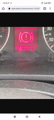

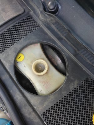

    Началось все с того что появилась ошибка как на фото . Я сразу проверил тормозную житкость , все ок, доливал 2 раза, через обратку лишнее уходит . Снял фишку от бочка , ошибка исчезла . Вставил обратно, ошибка появилась . Потом решил снять и проверить геркон магнитом , он рабочий оказался . Осталось добраться до поплавка , но я не могу снять сеточку что стоит куда заливать жидкость .
    Снимается ли эта сеточка, и может ли это быть проблема ни в попловке а вместо другом ? Мне 2 месяца назад меняли тормоза задние полностью и я видел как заливали тормозную жидкость ЛУКОЙЛ , может из за нее попловок вышел из строя ( если это он конечно )

    Жидкость есть, это понятно, а уровень какой?
    Чудес то не бывает.
    Судя по фото сетка сухая.

    Через какую обратку?
    Там, чтобы залить, надо на сеточку надавливать, или пробку сбоку желтую открывать.
    Потому как по другому там заполняется только горловина от сетки до края бачка.
    Сетку можно достать подцепив чем-нибудь острым за край.

    Еще можно снять резинку с моторного щитка, и выдернуть пластиковое жабо, чтобы все видно было
