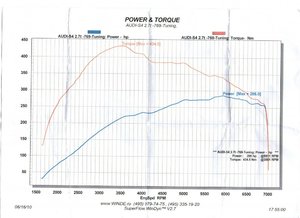

  20. andreyka-78
    andreyka-78 Bad e-mail
    21 сен 2009
    1.026
    S4/B5 2.7T 2000г
    эта штука с машиной шла в нагрузку
      107,2 КБ
      85
