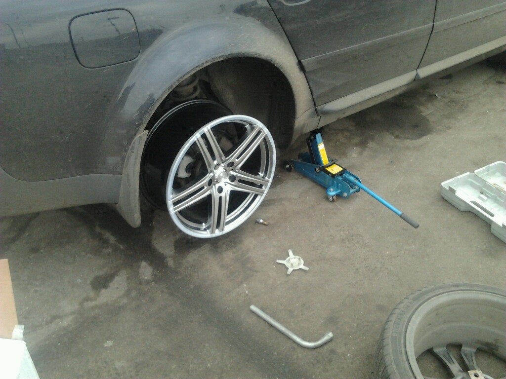

    Добрый день товарищи, нужна помошь . Имеца в наличи машинка а6 4.2 4B,C5 2001 года ришил прикупить дисочки и резину на лето и тут встал вопрос , тоесть 2 вопроса :shock: .откопал дисочки на просторах инета приехал мерить оказалось что диски r18 et 35 уж очень глубоко сидят в арках (( растроило , подскажите пожалусто с каким вылетом искать дисочки чтоб все было ровно и они небыли утопленны .. и вот 2ой впрос хочу резину 245 45 18 или 245 50 18 не будет ли она цыплять или уператься во чтонибудь ничего ??:D жду ваших советов зараннее спасибо :engineer::engineer:...

    да нет мерил r18 j8 et 35 машина не оллроуд

    [​IMG] так не видно но диск очень глубоко утоплен ((( хз че делать даже и незнаю...

    че делать, ищи ET25, че непонятного..

  12. Bozo
    Bozo Новичок
    27 фев 2013
    10
    а6 4.2 2001
    28 смотрю))
    а резя 18 245 45 точно туда впихнеться с вылето 28..

    а на старых то какой вылет?

    вылет 29

    ну такие и ищи значит.. 25 наверное это уже слишком будет для ступичных подшипников..

    завтра поеду померию 28 и 27 ... посмотрю что получиться

    А по мне, так нормально сидят. С резиной будут по другому выглядеть...
