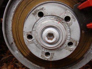

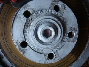

    Кто может подсказать как менять тормозные диски на моем авто?
    К старому диску,как я понял, приварена какая-то проставка, на новом диске ее нет. Так как же быть? Или это не проставка, а ступичный подшипник, который нужно менять вместе с диском?

    кажись это центровочное кольцо для колесного диска

    может быть на кваку и недопривод идут разные тормозные диски,ты когда покупал сказал,что у тебя кватро? пробей хотя бы по экзисту,те ты купил диски или нет,а возможно и тренировочные кольца,у тебя диски оригинальные стоят или нет? если нет то промерь центральное отверстие в них,должно быть 57.1 ,если больше то точно кто то центровочные кольца приварил,тогда придется тебе их и с новыми тормозными дисками мостырить.

    ну в принципе да, так как литой диск как раз на него садится(без дополнительных проставочных колец). Передние диски у меня стоят с дополнительным проставочным кольцом, причем съемным!) А на задних оно приварено к тормозному диску получается, зачем так сделано не пойму?

    видимо предыдущий владелец подумал,что так оно крепче будет )))))))

    думаю его приварили для того,что бы оно после установки колеса и последующем передвижении на авто это кольцо не слетало со ступицы внутрь центрального отверстия диска т.к. другой причины я просто не представляю.

    Центрирующее кольцо, ставятся при установке дисков, с другим диаметром центрального отверстия

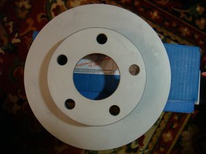

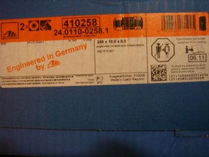

    Литые диски у меня стоят с такими параметрами, 5*112,(ET): 35 мм, Dia: 69,1 мм, то есть не реплика.
    Сверил номера новых дисков по экзисту, вроде все сходится-подходят, да, и на коробке для quattro написано!
    Так же остается открытым вопрос, не придется ли мне вместе с дисками менять ступичные подшипники?

    у тебя проставки приварены ведь к дискам,а не к ступице,поэтому подшипник то тут при чем?

    Спасибо за ответы! Осталось теперь только центровочные кольца купить, но приваривать их скорее всего не буду, ни разу не видел, чтобы кто-то так делал...

    конечно не надо ничего приваривать,тем более обычно центровочные кольца сейчас в основном из пластика,да и найти их не проблема.
