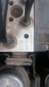

    Народ. Скажите самому реально перепрошить эбу ? Как это сделать ? Выкинул вариатор поставил механику 5ст, ауди а4 б6 2.0 alt , 2002г. Горит брейк, абс, есп, блок не перекодируется, сказали только перепрошивать, как это сделать не знает ни один электрик в городе, и если можно самостоятельно поделитесь пожалуйста опытом и прошивкой )

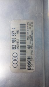

    Сфоткал блок
  3. Yuzeff
    Yuzeff Живу я здесь
    3 янв 2012
    4.250
    Беларусь
    А6/С5 2.5 TDI 00г.
    Перепрошивать нужно блок управления двигателя а не АБС. АБС кодируется, но без перепрошивки ничего не даст.

  5. ioann
    ioann Живу я здесь
    24 ноя 2009
    4.584
    Номер блока напиши.

  14. Yuzeff
    Yuzeff Живу я здесь
    3 янв 2012
    4.250
    Беларусь
    А6/С5 2.5 TDI 00г.
    8E0909557D ищи
  15. Spartanes
    Spartanes Новичок
    24 сен 2016
    29
    Что искать то ?
