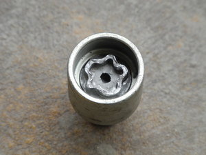

    ребята, есть у кого секретка, как на фото? Нужно открутить 2 болта...подъеду куда нужно в пределах мск, откручивать на шиномонтаже, делов на 10 минут

    А6 С6 3,2Q BYU
    я свою дорабатывал молотком и куском арматуры чтоб хоть как-нибудь привести грани в порядок я бы тебе помог бы но у меня рисунок другой
    п.с. открутил я их и выкинул и вкрутил обычные болты

    А7 3,0TDI 15г
    + 100 :nod: Сделал на последней переобувке также. В нормальных шинках есть чем секретки открутить :thumbup:

    сам тоже поставлю обычные болты, достали уже эти секретки, постоянно с ними проблемы. Высверливать и вываривать их стремно- могут диск повредить. Потому и ищу голову

    Не надо ничего высверливать и варить - спецголовка набивается на секретку и выкручивается, 2 мин времени и никаких повреждений :rock:

    расскажи, плз, поподробнее, как это делается? А то на монтажах, куда обращался, единственно, что предлагают, это сверлить или наваривать гайку на секретку.
    Что за спец головка, как она набивается- внутрь или снаружи секретки?
    Просто хочу понимать, как объяснить шиномонтажникам

    Существует набор универсальных головок, отличающихся размером, которые набиваются сверху на секретку и выкручиваются вместе с ней. Делается все просто (кувалдой :laugh:), говорят, что набор стоит денег - может, просто цену набивают. Был бы в Питере - подсказал бы, куда обратиться :hi:

    дык, банально все. После зимы не откручиваются 2 болта из 4-х. Головка внешне в норм состоянии, но уже соскакивает при нагрузке. Рычагом пробовали- соскакивает

    Если у тебя секретка "N", то пиши в личку договоримся где встретиться!

    спасибо! а как понять, N это или нет? на ней написано?

    Да с наружной стороны выбито!

    проблемы решил на ближайшей слесарной станции. Использовали мою же голову, забили ее кувалдой на болт поплотнее, чтобы не срывалась, и пистолетом выкрутили. Цена вопроса- 400р за болт (что в принципе, считаю обдираловом по количеству произведенных манипуляций).
