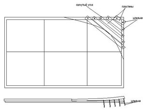

    Есть идейка, может я до конца не понимаю габаритов и прочности всей этой конструкции, но смысл такой - наварить по периметру загнутого угла шпильки, возможно ещё и по центру тоже, на шпильки одеть пластины (достаточно прочные, м.б. швелерра какие нибудь или профили) чтобы они были за каркасом естейственно, и постепенно притягивать угол, равномерно закручивая гайки.

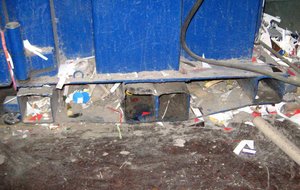

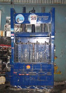

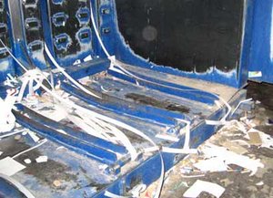

    Вот как то так:
    На общем виде заметно, как его перекосило:
    /На маленькой фотке в центре швеллерочки прогнулись, между правым ипредпоследним до дырки прорвало. Может, сыграло то, что он не всей плоскостью на полу стоит, а на 4-х ножках.
