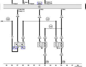

    восстанавливаю после небольшой аварии а3 8L 2002г пятидверный хэтчбэк 1.6 акпп .
    проблема - на б.у купленом основном радиаторе датчик с треугольной фишкой 3 контакта ,а из основной проводки выходят два провода (вроде светло желтого цвета ,один с синей полоской) фишка разбита. провода гораздо тоньше чем провода с датчика температуры.
    машина рейстайлинг с климатом (продавцы б.у запчастей говорят что в такой комплектации три провода на датчик)
    еще сомнения у меня два провода на датчик полностью замотан обычной магазинной изолентой, размотал до гофры там третьего нет. может датчик нужен двух контактный?

    3-контакта редкий дтож, ставь 2-х контактный и не парься.

    вот схема:
