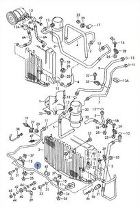

    Сфотографировать не могу, трубку не видно (нужно бампер снимать). Она идет от радиатора кондиционера, проходит под ним слева направо, затем уходит вверх в моторный отсек и в районе воздушного фильтра соединяется с другой трубкой. Трубка алюминиевая диаметром 10 мм, длиной около метра (может чуть больше), на концах две стальные гайки. Сразу скажу, что на пятицилиндровых моторах объемом 2,3 такой трубки не было.
    Вставил схему из ЕТКА, здесь эта трубка под номером 8.
