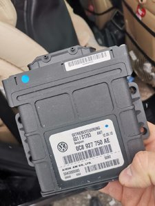

    Всем привет! У меня такой вопрос, было несколько ошибок по клапану охлаждения АКПП, и не понятная работа коробки (скоростя иногда как будто не четко включаются и так же сбрасывают, как будно рывки) все перепробовали, и пришли к выводу что надо менять блок АКПП (тот который под сиденьем пассажира), заменил я этот блок, все ошибки пропали, но не адекватная работа АКПП осталась, так вот первый вопрос, надо ли прописывать этот блок? Могут ли быть из за этого рывки? (машину купил недавно с проблемой двигателя, так вот не знаю как она работала до этого)
    Вторая проблема, заменил турбину, газуешь на холостых все отлично, при скорости 120 - на 1.8-1.9 оборотах при нагрузке какой то вой идет.....так вот вопрос, опять же надо ли ее прописывать?

    Если турбина менялась всборе то ничего адаптировать не нужно . Турбина менялась на новую ?

    Турбину меняли на бу, с туарега

    Положение актуатора не трогали на турбине ? Блок АКПП только кодируется и все ,никакой адаптации особой там делать не надо . Хотя можно попробовать сделать вот так :

    Ну у меня не 6 а 8 скоростная АКПП, я просто блок другой воткнул и все, больше ничего не делал, турбину в сборе поставили и все.

    8ми ступка в принципе все то же самое только последний цикл надо делать 10ть раз

    незнаю слышен звук или нет. Так подведем итог ни турбину ни блок АКПП прописывать не надо?

    Нет не надо
