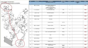

    Вроде один и тотже датчик, посмотри
      86 КБ
      140
  5. q7xx
    q7xx где то тут бродил
    8 фев 2012
    3.970
    француз
    #5 q7xx, 11 дек 2012
    Цвет датчика серый? 2-ух контактный?
    Если вы откроете ETKA, то там она вас за номером датчика отправит на иллюстрацию 919-40. Где указаны 2 датчика: 4-х контактный зелёный (под тем номером что вы указали) и второй вариант 2-х контактный серый под номером 06A 919 501 A. Из практики 4-х контактный и ставиться во фланец системы охлаждения (который вы отметили на рисунке).

    06A 919 501 A - 2-х контактный
    059 919 501 A - 4-х контактный
    А какой именно, хз. Надо глянуть на датчик.

    Автор - цвет датчика (не разъёма на него!) и кол-во контактов?
    В идеале канешь фоту бы.
    З.ы. А вообще поиск рулит.))
    http://www.audi-club.ru/forum/showthread.php?p=3922205#post3922205

    G 83 двухконтактный там должон стоять, не оригинал Beru 500 рублей стоит

    за гбц стоит 4 контактный датчик G-62, а внизу возле радиатора 2 контактный G-83. но эти оба датчика температурные
