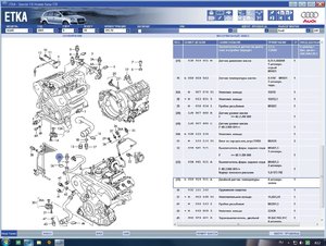

    Господа,
    подскажите номера датчиков температуры (обоих)
    и где стоят, так как сейчас меняю ГРМ - а последние 3 дня был постоянный перегрев.
    ваг-ком показывает
    115 градусов (сигнал который идет на приборку)
    75 градусов (в блоке двигателя)
    80 градусов (температура масла)
    термостат и помпа у меня есть - их я поменяю
    но на всякий случай поменяю и датчики температуры - не понятно что с ними.

    Если я все правильно понимаю, то как-то так... датчик температуры масла - №26, ДТОЖ - №35, но вроде как он и на приборку и на мозги идет :shock:
