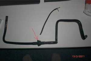

    куда этот шланг идёт по книжке посмотрел не нашол
  2. ILea
    ILea Новичок
    30 янв 2011
    78
    Ауди 100/45 2,6
    вот сопссно трубка
      343,3 КБ
      344
  3. ILea
    ILea Новичок
    30 янв 2011
    78
    Ауди 100/45 2,6
    щас чистию её и соображу её на место тока там пипка сломана куда она одевалась может изза неё обороты на холодной плавают

    Нифига не та картинка. Шланг этот идет на ресивер, который на печке стоит, для вакуумных клапанов отопления. Из-за неё могут плавать холостые обороты, и машина тупить начнет, так как подсос идет после MAP сенсора и смесь обедняется.

    это не то, шланг не вентиляции. в той стороне на мозг идет и на климат
    топикстартеру - ищите в р-не заслонки слева снизу

    обороты вроде на место встали)))

    Да там неудобно, нет картинки цельной, вакуумный шланг с клапаном(а на фотке имннно он) в разделе вакуумный усилитель тормозов, а ресивер печки в разделе "Кузов. отопление".

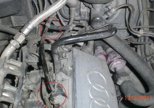

    но этож 2.8 коллектор(на фото), там вакуумных трубок куча
    уменя все проще на 2.6 и эжекционник другой
    но похоже на более ранних 2.6 такие ставили. похоже как у топикстартера на фото, тока пипка отломана

    тонкую соединил с тройником откуда она выскочила предворительно прочистив её изнутри и приклеил обратно

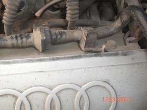

    клапан этот работает пропускает воздух тока в одну сторону но когда попытался дуть куда указывает стрелка ничего не вышло..... и стало савсем непонятно для чего это вообще сделано

  17. ILea
    ILea Новичок
    30 янв 2011
    78
    Ауди 100/45 2,6
    кстати да трубка тонкая идёт дальше в салон вроде но из подкапотного пространства она точно уходит

    На картинке обратный клапан, если пипку отломали и ездили клапану бывает кирдык из за грязи, его сразу проверить надо, а то вакуумник всякой фигни насосется, деньгу на ремонт потребует, а он снимается ооооочень интересно(особенно левая нижняя гайка).

    К ресиверу на печке. Дождевик сними и увидишь

    это подобие эжекционного насоса
