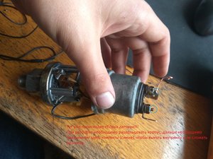

    Еще при покупке машины показометр не работал. Дошли руки до него наконец-то т.к нашел газлушку на время.

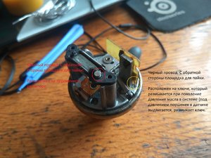

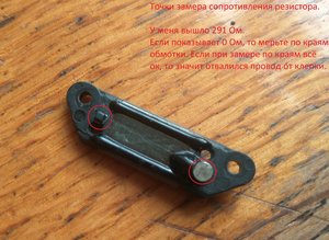

    Самая частая проблема — это шкалит сам показометр на приборке. Проблем тут может быть две — оторван провод от резистора, оторван провод обмотки резистора от контакта. Об этом и ремонте в картинках ниже. По другим неисправностям — разбирайте и проверяйте, на картинках я описал принцип работы датчика.
    upd: по второй картинке с резистором — на моем датчике между местом пайки и началом обмотки — 10 Ом, между местом пайки и концом обмотки — 290 Ом. Ну с учетом всех погрешностей и толстых щупов мультиметра.

    Спасибо большое за отчет - тема актуальная.
    Можно чуток подробнее про то как после развальцовки снять крышку. Т.е. видно будет какой контакт греть чтоб от резистора крышка отошла? Как я понял ко второму контакту на крышке идет черный провод, т.е. на нем крышка подвижна.
    И потом когда на место крышку установлю - нужно опять греть тот контакт который к резистору?

    Развальцевал - дальше внутрянку не даст вынуть запаянные контакты в ножках (синие). Сразу после развальцовки проводов вообще не будет видно, провода там короткие и внутрянка будет двигаться только на 2-3мм, за резьбу тянешь и греешь контакты (синие) чтобы оттуда вылезли припаянные провода.
    Черный провод от ключа к крышке.
    Красный от резистора к крышке.
    Обратная сборка - припаял на ключ и резистор, а в крышке оловоотсосом (или грей и "стряхивай") убираешь олово и освобождается дырка. Провода от резистора\ключа очищаешь от изоляции (оставляешь где-то 2-3см изоляции на каждый провод относительно места пайки (сам соориентируешься). Ну и оголенные провода засовываешь в прочищенные отверстия "ног" (синие на картинке), отгибаешь в сторону (чтобы немного зафиксировать) и запаиваешь

    От другого человека:
    ‒ 5 bar - 340 Ом
    ‒ 2 bar - 140 Ом
    ‒ 0 bar - 10 Ом
