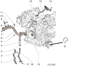

    Вот здесь?

  7. Skif_
    Skif_ Участник форума
    15 фев 2012
    351
    А6 С6 3,2Q BYU
    под "?" маслоохладиитель
  8. aids3
    aids3 Участник форума
    17 июл 2012
    492
    Allroad 2007 2.7
    .... к нему подходят шланги с ОЖ, в разрез которой вставлен насос, так я понимаю?
  9. agricaev
    agricaev Живу я здесь
    6 мар 2011
    1.802
    была Allroad 4F C6
    Да. С трубки номер 16 на задний патрубок маслоохладителя идет шланг напрямую без помпы у нас и через электропомпу у машин в комплектации для жаркого климата.
