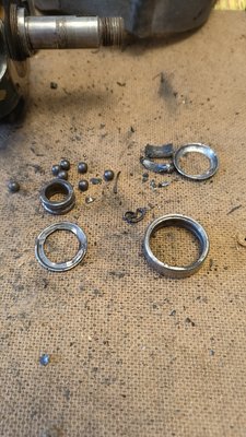

    Вскрытие генератора показало это -
    Это задний подшипник.
    Сепаратор размолотило, шарики высыпались...
    Как этими шариками не размолотило статор с ротором - до сих пор понять не могу.
    Зацепило только пайку вывода обмотки возбуждения со стороны подшипника, обмотка не звонилась.
    Пришлось пропаивать вывод, после чего с обмоткой всё стало хоккей.
    Оба подшипника махнул, зачистил контактные кольца обмотки, собрал.

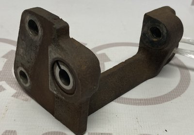

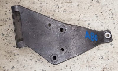

    Генератор у меня ставится вооот в такой кронштейн -
    - входит в уши, что в левой части, и крепится болтом насквозь.
    Так вот, он туда раньше вставлялся плотно, приходилось качать его туда-сюда , чтобы он вошёл в паз. А в этот раз он туда просто провалился.
    В верхнем ухе кронштейна резьба, в нижнем - отверстие под болт.
    Шляпка болта у меня круглая, под внутренний шестигранник, входит в это отверстие полностью.
    Вопрос: шо я посеял?
    Поиски втулки/шайбы ни к чему не привели, а логика говорит, что там что-то из них должно быть. ((
    ЗЫ: Зазор между ухом кронштейна и лапой генератора там сейчас небольшой, около миллиметра.
    ЗЫЫ: Сколько снимал этих генераторов - ничего оттуда не выпадало, а тут... (((
    И да - по каталогам смотрел, там чёт непонятно. По крайней мере, в тех каталогах, что я смотрел, моего крепления вообще нет. ((

    Хм. Это насос ГУРа.
    Чёт не то. :shock:
    Похоже, я тупанул. Гена не в этом кронштейне сидит. )))

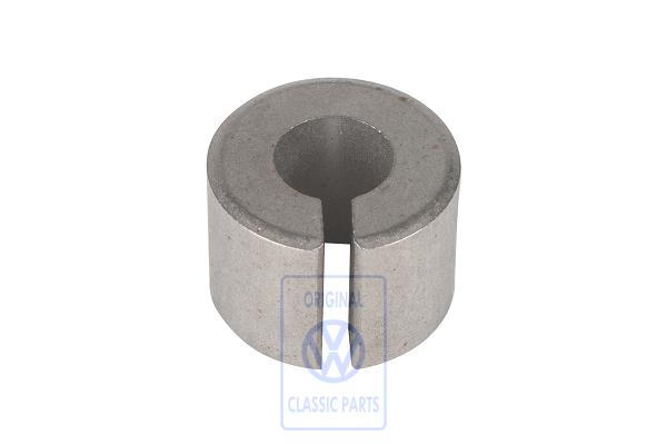

    Нууу... Судя по инету, там такоЭ -
    Хех, блин.
    Таки втулка.
    Остаётся понять, куда она упала.
    Если в кожух ремня ГРМ... :dead:
    Хотя, я уже сколько езжу после
    этого... ))
