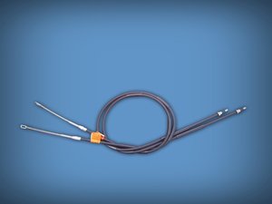

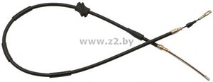

    Вот картинки для наглядности, я заморочился с тросами когда на разборке мне 600 р за один бу загнули, а ближайший экзист от нас 100км. На синем фоне трос от ваза.
