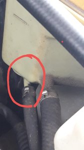

    Здравствуйте!
    Уважаемые знатоки и любители ауди, обоащаюсь к Вам с вопросом. Тема старая, обсуждали ее неоднократно уже. Намедни обнаружил что ослаб хомут на шланге обратки из бачка. Уровень масла практически не изменился, сопливил и только. Тут и пришла в голову мысль, что не пора ли заменить масло ГУР. Почитал форумы, о том как после замены на Феби 06162 начинали течь рейки, гудеть насосы и рули становились тугими. В багажнике лежат новые хомуты, два литра Феби и в голове сомнения- а надо ли мне менять его и испытывать судьбу?
    Пробег 278 000 км, масло родное. Буду благодарен за совет.

    Так не меняйте на Феби, залейте оригинал.

    Ничего хорошего от фэби я не встречал, так что не удивлюсь.
    Как промывка сойдёт думаю

    Менять оригинальную жидкость надо раз в два года.
    Можешь феби промыть и залить. Не понравится, заменишь на оригинал. Только не паникуй, когда после замены на ту же феби руль будет тугой и насос гудеть. Дождись, пока весь воздух выйдет.
    А в старый Гур можно смело уже лить декстрон III. Проверено и есть в любом лабазе.

    А что, в Литве проблема купить оригинальную G004?
    Вот уж не знал.

    Пока отложу эту замену, обойдусь хомутами. Неохота играть в русскую рулетку. 26 лет работало все без нареканий в гур, не хочу проблем наделать заливкой феби.

    Да не в том дело, что проблема. В магазине уверяли, что феби подойдет на 100%. Но я все же сомневался. Заменю на оригинал, это не проблема.

    А я встречал. Всю жизнь на феби 6162. Рейку москвичевскую поставил лет 15 назад, ну 10 точно. То подтекал насос, то тормозной цилиндр, за это время пару литрушек подлил. Ну ни каких проблем с рейкой или с агрегатами. Тупо утечки в шлангах, соединениях и т.п.

    Правильно уверяли. Подойдёт на 100%. Только оно тебе не нать.:ded:
