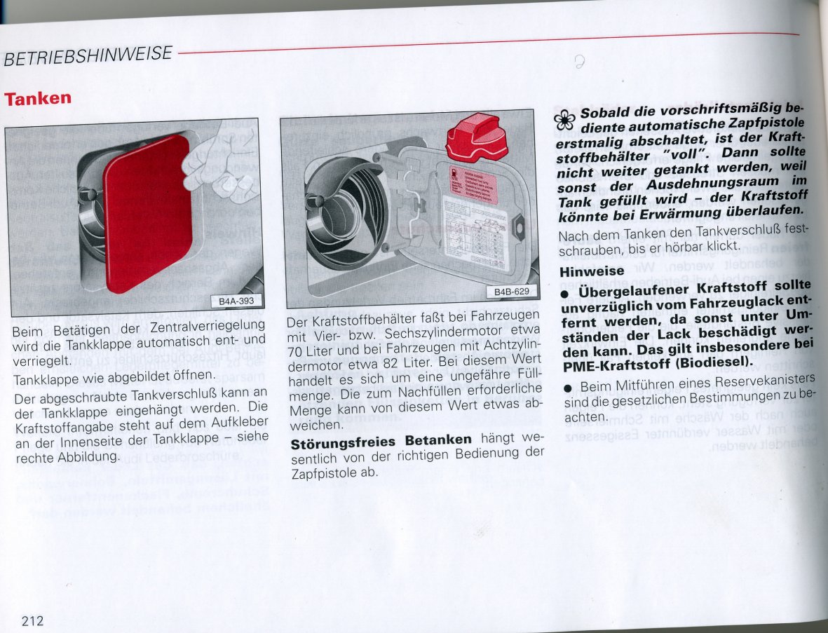

    Ответ: Объем топливного бака на А6 С5 V6
    а что ты на это скажешь :)
      216,7 КБ
      2.088
    Был грешок у меня: опустошил бак в ноль. Даже бензонасос вхолостую зарычал как волк голодный. Дотолкали люди добрые до заправки и затолкал я в бак по горло 72,57 литра. У кваки наверное 80 с хвостиком.

  18. NVV
    NVV Участник форума
    10 май 2006
    256
    AUDI 100/45 92г. 2
    :) скажу что не знаю немецкого..
