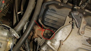

    Здрасте уважаемые знатоки! Проблема такая, завожу двигатель из етого патрубка начинает дуть воздух, и поднимаются обороты двигателя, если его заглушить все становится на свои места. Что ето за патрубок куда он идет и надо ли его глушить?

    Вроде это трубка на вакум тормазов

    Нет там вакуума тормозов -гидроусиление..А штуцер этот для продувки форсунок,и должен быть подключен к черепахе. Зы...Трос газа прикольный.:D

    А что такое черепаха и где она?

    Черепаха,она же калоша ,она же гофра.Это патрубок который соединяет расходомер воздуха и впускной коллектор.Также от черепахи отходят и приходят патрубки для вентиляции картера ,хх и,или другие.Еще ,и это скорее всего патрубок этот должен идти на тройник идущий не от черепахи(ошибся сорри), а от впускного коллектора.

    Вам надо найти схему вакуумных соединений для Вашего двигателя и все восстановить.Наклейка под капотом не сохранилась?

    обдув форсунок. должен быть тройник. от рхх к гофре и на этот штуцер.
