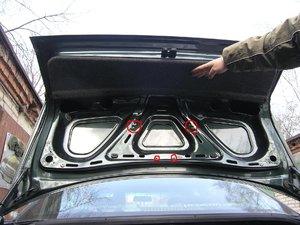

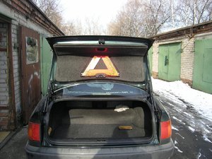

    Итак, вчера на разборе была приобретена обивка багажника с ручкой закрывания от седана А6/45 :)
    Были приобретены: сама обшивка, весь её оригинальный крепёж (пластиковые втулки в крышку багажника, "волосатые" саморезы), нижний держатель знака аварийной остановки (как оказалось позднее, он идентичен соточному).
    "волосатые" саморезы :D - простые саморезы, шляпки которых покрыты материалом типа войлока. Их совершенно не видно на фоне обивки, когда они вкручены)
    Инструменты: крестовая отвёртка, керн, дрель, сверло диаметром 3-4 мм, сверло диаметром 8 мм.
    Работа:
    - вынимаем знак аварийной остановки);
    - Снимаем старую "маленькую" обшивку, вывернув несколько саморезов;
    - Снимаем пластиковые держатели знака аварийной остановки.

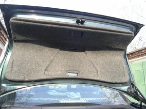

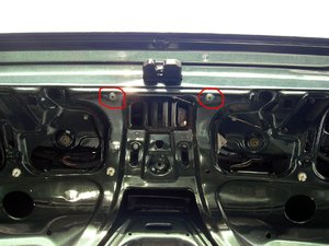

    - прикладываем обшивку А6: почти все отверстия совпадают), не хватает 2-х отверстий рядом с замком капота; размечаем их по обивке А6, накерниваем;
    - сверлим их !!!АККУРАТНО!!! в два захода: сначала тонким сверлом (3-4мм), затем окончательно сверлом 8 мм.
    - обработав заусенцы надфилем, а затем и антикоррозионным составом, вставляем в них оригинальные А6-е плоские втулки.
    - в остальные отверстия (снизу), которые не использовались при установленной маленькой "соточной" обивке, просто вставил купленные вместе с А6-обивкой высокие пластиковые втулки;

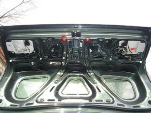

    - прикручиваем "новую" обивку используя "волосатые" саморезы от А6;
    - прикручиваем нижний держатель знака аварийной остановки (два боковых "соточных" уже не понадобятся)
    - аккуратно вставляем знак аварийной остановки на его место.
    - всё)

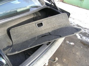

    Имеем в итоге)
    PS Лично я внешним видом доволен) Заморачиваться или нет, решать вам))
    PPS Большое спасибо и риспект моему брату (Wespe) за помощь)
    Удачи!
