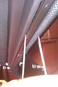

    уважаемые Гуру хочу поменять рамку под номер америкос на европейку, расковырял пол обшивки не могу понять как снимается в эльзе написано что надо снять солнцезащитную шторку типа какие то винты открутить не могу их обнаружить! СПАСИБО!

    Из корпуса шторки выковыриваешь сам рулон, он на защелках, выходит он очень плохо. Я поддевал монтировкой с торца, тянул вниз и одновременно отжимал отверткой по всей длине. Рулон в металлическом кожухе вываливается и остается висеть на 2-х лентах, смотришь туда откуда вывалился рулон и видишь саморезы, на них и держится обшивка.

    спасибо, примерно так и предполагал, кое как заменил без снятия методом проб и ошибок =)))

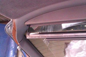

    Поддеваем двумя отвертками по краям и аккуратно (что очень сложно сделать):hot: вытягиваем с посадочного места. Фото №1
