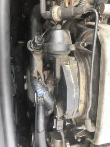

    Герметик не помог, мягкий. Пришлось poxy pol обмазать. Нагрел до рабочей температуры, не течёт. Но надежно ли....
  9. mamont543
    mamont543 Завсегдатай
    27 окт 2014
    837
    Калужская обл.
    А6/С7
    Фото

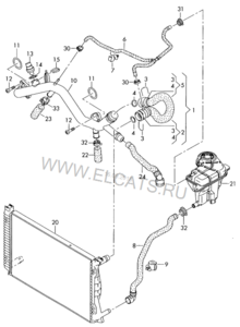

  20. felb
    felb Участник форума
    25 окт 2010
    372
    A64F 2005/2.4 BDW
    10 на рис
