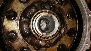

    Здравствуйте. Решил заменить сальник заднего редуктора, уже подкапывал. Все шло хорошо, но при затяжке болта флянца болт обломился, он длинный но резьба короткая ( 2 см наверное ) осталась внутри. Хочу посоветоваться,а что дальше? Понимаю, нужно снять редуктор, но есть закавыка. Сзади он крепится тремя болтами к траверсе. Два нижних ,хороший подступ. А вот верхний на половину закрыт подрамником и никаким шестигранником его не достать.В моей ситуации буду рад любой помощи.

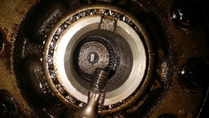

    Ну собственно говоря, вот и он, виновник.

    Если болт обламался при затяжке , обратное сверло не поможет ... очень крепко однако он там засел !
    Надо снимать вашу GSZ , накернить чётко по центру и меньшим диаметром сверла высверлить основное тело стараясь не травмировать резьбу , после этого метчик вам в помощь , а лучше 2-а и всё получится ...

    Исходя из фото вверху видно,что я извлек обломок. Сверло и торкс решают многое.
