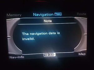

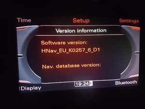

  13. flyv
    flyv Новичок
    14 дек 2017
    2
    Украина
    Добрый, день. Помогите, я сделал обновление MMI 3G HIGH с жесткого диска до версии 0257_6 и теперь нету карт.
    Во время обновления K0206 -> K0253 дверь была закрыта (я оставил ее открытой, согласно инструкции NIC нельзя использовать во время обновления), но, к сожалению, дверь была закрыта и в конце была NOK с одним или двумя модулями, поэтому я снова начал обновлять ту же версию и обновило еще 2 модули. После этого лечения я заметил, что версия nav.database пуста, и навигация перестала работать. Затем я сделал K0253 -> K0257_5 и, наконец, K0257_5 -> K0257_6. Затем я удалил старые карты через зеленое меню. При попытке установить карты 6.24.2 через минуту было обновлено только 2 модуля, а тот модуль что отвечает за карты не был обновлён (имел «?» рядом с ним). Я почитал, и выяснилось, что это нужно сделать через User defined, что я и сделал, и примерно через 3 часа загрузка была окончена, но после перезагрузки MMI nav.database ничего не показал. Я запустил активатор, думая, что это поможет, но все же nav.database пуста, и карты не работают. Также обновил версию K0257_6 через Emergency Update, а затем карты и активатор, но все так же никакого эффекта.
